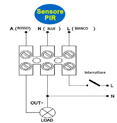

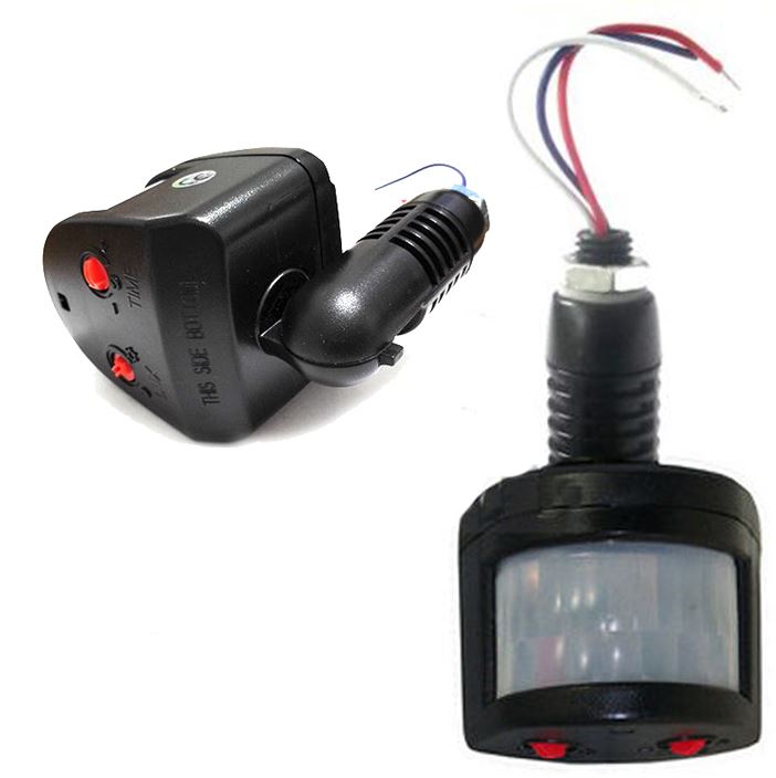

Devo collegare questo sensore di movimento ad una lampada per illuminare una tettoia dove metto la macchina.
Le istruzioni dicono:
Blu - neutro
Bianco - linea per alimentazione sensore
Rosso fa da interruttore
quindi al blu collego il neutro, al bianco la fase, ma come facci a sapere nel mio impianto qual'è la fase? Se li inverto?
e la lampada poi come la collego?
Posso aggiungere un normale interruttore per accenderla indipendentemente dal sensore?

Per sapere quale è il neutro devi almeno procurarti un cercafase, toccando il filo della fase si accenderà, sul filo di neutro rimarrà spento.
Il collegamento è quello dello schema allegato, ho anche messo un interruttore sulla linea in ingresso per escludere del tutto l' apparecchio.

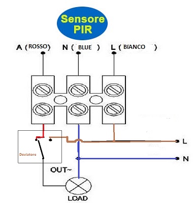

Ok, grazie,ma con l'interruttore collegato così posso solo escludere il sensore, non accendere la luce quando voglio io giusto?

Si, se vuoi accenderlo indipendentemente devi mettere un deviatore, come da schema allegato.
Se vuoi anche gestire lo spegnimento, al posto del deviatore devi mettere un commutatore a zero centrale, tipo QUESTO
