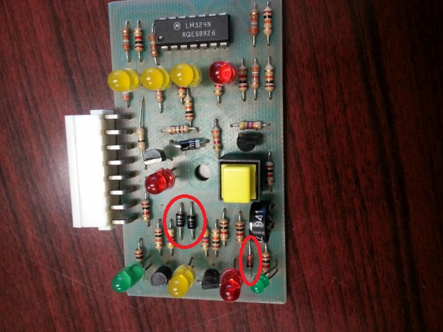

Massi 80 ha scritto:Nirnte da fare non va
Ma provare a cambiare LM324? (con 1 euro ne compri almeno 2 secondo me).
Massi 80
Messaggi: 641
Re: scheda elettronica andata
Messaggio da Massi 80 »
:cry: quello e quello nuovo gli ho montato pure la basetta cambiato i transistor il diodo ma niente da fare
Messaggi: 9951

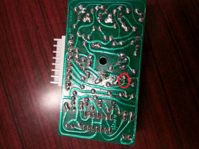

A questo punto potresti controllare i tre diodi e controllare anche che la pista nel punto che ti ho segnato non sia interrotta...
Massi 80
Messaggi: 641
Li e stata ponticellata la saldatura sulla pista perche dissaldando si era staccata la foto inganna di quei diodi arancioni ce ne sono altri due dietro i led verde giallo e rosso. . Piano piano la sto facendo nuova

Certo. . La scheda è del camper e serve a segnalare i livelli sonde acqua livello batteria e attacco 220 calcando il pulsante si accendono segnalando i livelli del momento
La spia rossa con sopra le tre gialle e il serbatoio dell'acqua posteriore
la rossa centrale serbatoio interno di riserva
rossa gialla verde batteria servizi
verde piccola segnala quando è attaccato alla 220
