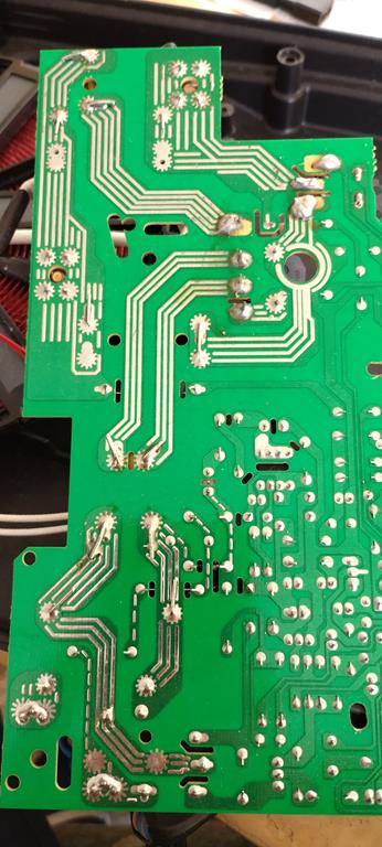

Rimonta i transistor, dissalda R1 nel punto segnato in rosso e misura su quel punto la tensione positiva, mettendoci il puntale rosso, mentre il nero lo metterai su un punto dove c'è il negativo. Chiaramente, misura con macchina accesa.
fatto,58.5v
