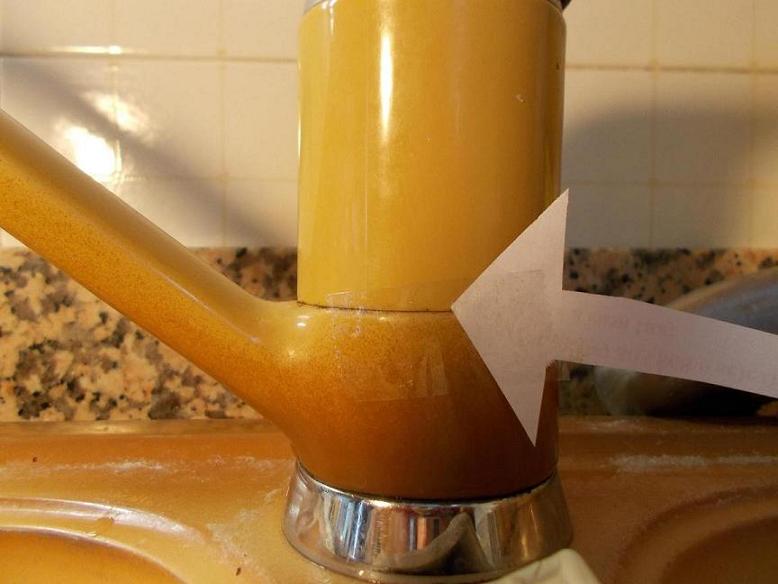

come vi dicevo il miscelatore perde dove c'e' la freccia, quando apro l'acqua, volevo sapere se e' possibile ripararlo se per caso e' qualche guarnizione , oppure e' tutto da sostituire
grazie a tutti

Si sono consumati gli O-Rings che fanno da tenuta.
Consiglio: cambia il rubinetto che fai prima che fai prima

Dubbio amletico: per uno che vuole fare da se, sarà più facile cambiare due o-ring o cambiare tutto il rubinetto?
Da parte mia (soprattutto per l'età) che odio i contorsionismi, meglio lavorare dal sopra che dal sotto.
Certo, se poi uno deve comunque chiamare l'idraulico, allora la seconda opzione è d'obbligo. :)

giovanni ha scritto:Dubbio amletico: per uno che vuole fare da se, sarà più facile cambiare due o-ring o cambiare tutto il rubinetto?
Il problema è arrivarci agli o-ring. : Chessygrin :
Dopo che hai smontato la maniglia, che forse viene bene, devi smontare il canotto che copre la cartuccia.
Sarà bloccato dal calcare, con un po' di costanza, un po' di acido e molto culo, forse lo smonti.
Poi c'è la cartuccia, dipende dal modello del rubinetto, ma al 90% la devi smontare per togliere il braccio.
Ovviamente non devi romperla, forse però poi dovrai cambiare la guarnizione di tenuta fra blocco rubinetto e cartuccia medesima.
Arrivato a questo punto devi smontare il braccio, che sarà sicuramente diventato un tutt'uno con la base del rubinetto, a causa del calcare.
Se riesci a smontare il braccio, togliere e rimettere gli o-ring è una stupidaggine. Ovviamente li devi trovare identici, sia come diametro che come spessore, altrimenti o non entra più il braccio, oppure perde di nuovo.
Comunque se sa cosa lo aspetta ci può provare. Magari un giorno feriale che così può fare un salto al brico a comprarsi il rubinetto, in caso di necessità... :P

bel lavandino "terre di franccia"...... miciobicio, i giorni festivi per i brico non esistono :D ci lavorerei volentieri, ma per me sabato e domenica sono sacri :D

Dici che si trova al brico un rubinetto come quello? :roll:
