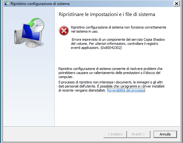

Peggio di così si muore. Ora non è più possibile neppure fare il ripristino di sistema:
Audio andato.png (30.76 KiB) Visto 4403 volte
Qui mi sa che è successo qualcosa di grave... :( :o :shock: :?

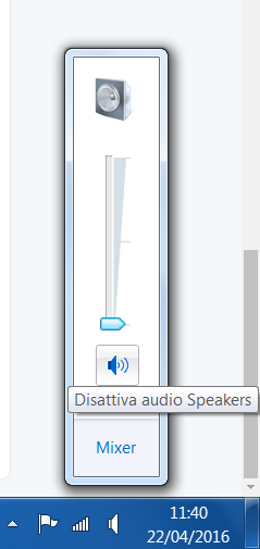

ma l'icona dell'altoparlante in basso a destra sulla barra di windows c'è ?
Re: Non funziona più l'audio
L'altoparlante c'è, ma non sembra attivo:
Messaggi: 17832
come puoi vedere quella icona compare quando si disattiva l'audio
quindi per prima cosa, se non l'hai già fatto, prova a cliccare su quell'icona
e vediamo cosa succede, purtroppo in questi casi bisogna andare per esclusione :(
