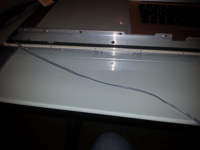

ciao volevo sapere, come e con cosa collegare questa barra led recuperata da un tv 32" led andato.per usarlo come punto luce in garage. grazie

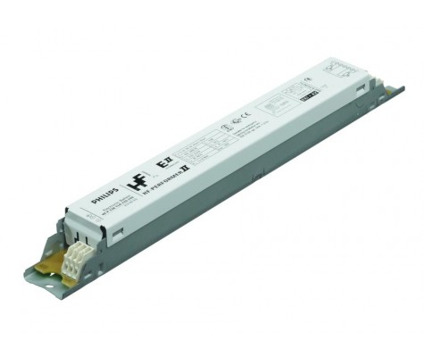

la tv era un telefunken 32" led slim. quello che chiedo dall'alto della mia ignoranza e se è possibile usare un reattore tipo quello delle luci al neon e poi collegare il tutto alla presa elettrica.
Re: barra led
No assolutamente, Il reattore serve solo per i neon, tant'è che se usi un tubo led in una lampada dove c'era un tubo neon devi togliere il reattore.
Per una barra led devi utilizzare un trasformatore con l'uscita in continua, per poterlo scegliere devi sapere quindi a che tensione lavora questa barra e quanto assorbe di corrente (o comunque la sua potenza in Watt).

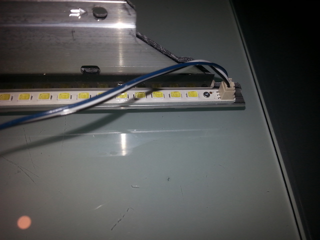

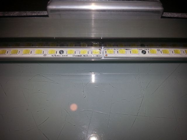

riporto quanto stampato sulla barra 32-DOWN LJ64- 02590A FW012101AO ha due connettori uno a dx e uno a sx con tre fili per parte collegati ad un unico connettore in pratica sono due fili di led

roby ha scritto:No assolutamente, Il reattore serve solo per i neon, tant'è che se usi un tubo led in una lampada dove c'era un tubo neon devi togliere il reattore.
Togliere il reattore (reattore, non alimentatore elettronico) non serve, almeno per i tubi a led che ho usato io (lidl 120 cm).
In pratica, se hai una vecchia plafoniera con reattore/starter puoi sostituire i neon direttamente coi tubi led (lidl) con l'unica accortezza di sostituire anche lo starter (il cilindretto a due piedini) con quello in dotazione al tubo led (altro non è che una resistenza (fusibile?) da 1.2 ohm).
Se invece la plafoniera ha l'alimentatore elettronico (senza starter), allora devi ricablare il tutto: la 230 Vac a due contatti opposti e la resistenza/starter agli altri due:
