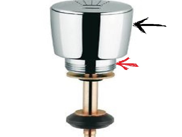

Quando lo smonti ti trovi un pezzo tipo questi:
ImmagineImmagine
Hanno una molla eventualmente tirala un po' con le mani che con l'uso si allenta.
Se devi smontare la sede dove poggia la guarnizione ci dovrebbe essere un esagono dove avviti il flessibile sotto il gruppo vasca.

Ciao miciobicio,ma tu dici di girare la manopola in alto con la freccia nera o il corpo del vitone con la freccia rossa. So che sembra una cavolata(anche perche vedo che c e poco spazio) ma a casa di mio fratello giro la manopola freccia nera e gira a vuoto. Il modello non e uguale ma simile

Questo è un pulsante smontato.
La manopola con la freccia nera viene avvitata al piccolo filetto maschio che vedi in alto. Però per svitarla devi tenere fermo il pezzo sotto altrimenti gira su se stesso. Non sempre si riesce a svitarlo prima di smontare l'intero pulsante. Il filetto maschio da 1/2 pollice che vedi in basso è dove ci si avvita il flessibile della doccetta. Come puoi vedere per smontarlo ha al suo interno un esagono. Ci puoi infilare una chiave a brugola.
Ho trovato questa immagine. Questo, però, mi pare che si smonti direttamente da sotto, e non da sopra.
Dipende dalla marca e dai modelli. Comunque sono smontabili.
