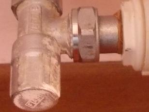

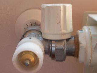

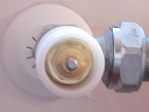

un calorifero della nuova casa di mia figlia non si apre nel senso che non scalda , ho provato a svitare la manopolina che c'e' ma non succede nulla
vedi prime due foto , la secinda ha la manopolina appoggiata di fianco
inoltre
sotto perde dove il tubo entra nel calorifero
come posso fare per risolvere i problemi
ciao e grazie
perdita dove il tubo entra nel calorifero
manopolina del calorifero
valvola calorifero
valvola calorifero

Prova a vedere se l'alberino centrale non si sia bloccato , prova a spingere o a tirare .
Attenzione a non rovinarlo !

dalmos ha scritto:Prova a vedere se l'alberino centrale non si sia bloccato , prova a spingere o a tirare .
ma per alberino intendi quel pistoncino( consentimi il termine ) al centro della valvola del calorifero?

per quanto riguarda la perdita dal tubo che entra nel calorifero (prima foto) nessuno mi ha detto come fare e se posso farlo io

Puoi fare una freccia dove vedi il gocciolio?

Giovanni io sono molto negato col PC e non so come poter allegare una freccia , pero posso dirti che : guardando la prima foto si vede un dado color ferro poi c'e' un pexxetto di tubo che entra ne dado color bianco del calorifero , la perdita e' proprio sotto al tubo nella congiunzione tra il tubo stesso ed il dado bianco

Si quello.
Re: calorifero che perde e non si apre
Asciuga bene e vedi bene se l'acqua esce dal dado cromato o dal raccordo avvitato nella riduzione del radiatore ,
Potrebbe essere che l'acqua esce dal dado , non stretto bene , e si porti verso la riduzione bianca .
se cosi fosse si devono chiudere valvola e detentore , svuotare il termo e ripristinare la tenuta .
In effetti svitando il dado cromato e allontanado il raccordo dal detentore , ti si presenta il tubicino che va ad avvitare nel dado riduttore del termo , nel cui interno ci sono due alette di metallo su cui fare leva per svitare e avvitare il raccodo .
Ti dirò una chicca , per non smontare tutto , ma il risulato dipende dalla gravità dello stato della guarnitura del raccordo .
Chiudi valvola e detentore ,
Metti un recipiente sotto il detentore , allenta il dado cromato di quel tanto che permetta al tubicino raccordo di girare al suo interno e con delle pinze a pappagallo aggancia il tubicino e vedi se si avvita . Se si avvita ,
bene , altrimenti fai quello detto prima .

A me sembra che la prima foto sia il detentore.
Se così fosse va svitata la testa (è un tappo copri vite) e poi aperta la vite che vedrai.

ho provato a spingere verso l'interno l'alberino ma e' gia' tutto dentro , ho quindi provato a tirare ma e' uscito completamente
per curiosita' sono andato a vedere un'altro calorifero e spingendo l'alberino entra e se lo lascio esce
quindi cosa significa che la valvola con l'alberino che esce e' da sostituire?
ciao

scusatemi rettifico una cosa che ho detto, ho sbagliato a dire che perde dove il tubo entra nel calorifero perche' mettendo sotto la mano mi si bagnava e mi e' venuto quindi automatico dire che perdesse li ma invece perde (vedi prima foto ) nella giunta tra il dado bianco ed il calorifero stesso cosa posso fare
mi ero scordato di dire che se apro la valvola per lo spurgo non esce ne aria e nemmeno una goccia d'acqua
ciao perdonate l'errore

nitro 52 ha scritto: ho provato a spingere verso l'interno l'alberino ma e' gia' tutto dentro , ho quindi provato a tirare ma e' uscito completamente
ciao
Scusa ,ma non ho capito cosa vuoi dire.
Vuoi sostituire la valvola sul termo che ti funziona e non su quello che non ti funziona? : Eeek :
Spero di aver capito male!.
Intanto se questa che hai tirato fuori il pistoncino non fa che spigendo dentro ritorna fuori da solo , fallo manualmente e se non si ripristina , devi sostituire la valvola .
