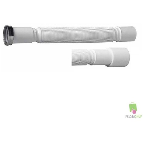

dove abitavo prima avevo una situazione analoga e ricordo che dopo
aver infilato il terminale liscio di questo tubo nello scarico a muro
in piombo ho riempito le parti tra tubo e scarico con silicone trasparente
Re: Problema attacco lavandino a piombo murale
Infatti è lo stesso che ho acquistato, ed è sicuro che basta il silicone trasparente ? Perchè è un tubo soggetto ad intasarsi molto facilmente, e quindi sottoposto a pressione dall'acqua che si accumulerebbe. Grazie comunque.mariobrossh ha scritto:dove abitavo prima avevo una situazione analoga e ricordo che dopo
