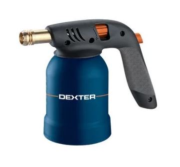

potresti procurarti questa
Oppure se i tubi non sono molto aderenti puoi mettere con una siringa un po’ di benzina o acetone e aspettare il tempo necessario che la gomma si sciolga un po’. ATTENZIONE BENZINA E ACETONE SONO ALTAMENTE INFIAMMABILI

@julweb: purtroppo ai bordi della tazza non c'è proprio il minimo spazio: avevo provato a dargli il CRC ma non passa, cola al di fuori del bordo della tazza. La fiamma sarebbe forse adatta ma non ce l'ho e dovrei comprarla. Voleva prima vedere di fare con i mezzi già disponibili...
