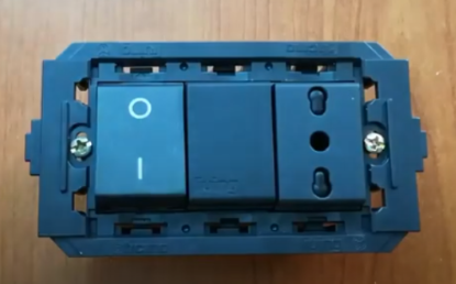

Ai fini del funzionamento non cambia niente, ma convenzionalmente il comando ON va sopra o sotto? Io, dopo averci pensato un po, ho deciso di metterlo sopra. Esattamente al contrario di come è messo questo:
Interruttore bipolare.png (115.67 KiB) Visto 8560 volte

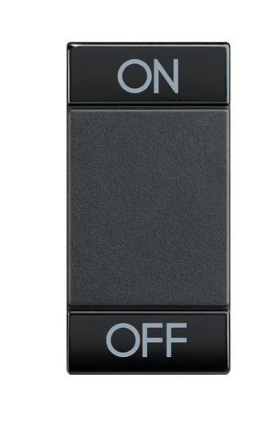

Ma altre immagini lo raffigurano con la ON di sopra:
Interruttore bipolare orientamento corretto.png (67.17 KiB) Visto 8560 volte
Istintivamente ho pensato al fatto che tutti gli interruttori a leva per attaccarli si tirano su e, quindi, per l'interruttore a tasto mi è sembrato più logico che la ON fosse sopra e OFF sotto. Però non sono sicuro che il "logico" per me corrisponda al "giusto" per le normative... ammesso che ci siano anche per l'orientamento di questi frutti. Poi c'è anche da dire che nella scatola a muro la linea arrivava dal sotto e quindi mi è tornato più comodo questa configurazione. Però, visto che anche i dettagli sono importanti, se mi dite che la posizione è errata a ribaltarlo sotto sopra ci metto poco. :)

Seguirei anch'io il principio dei modulari sui quadri dove la posizione ON è in alto.

Il simbolo "I" va in alto, proprio per il principio che l'interruzione va comandata agendo dall'alto verso il basso, come si faceva con le leve una volta (Frankestein Junior ne è un esempio :D :D :D ). Infatti montato così per interrompere fai basculare l'interruttore verso il basso, esattamente come sono i comandi dei magnetotermici o differenziali dei quadri elettrici. Onestamente non so se esista una regola scritta, ma basterebbe vedere qualsiasi catalogo per vedere che negli interruttori bipolari il simbolo "I" è messo in alto.
