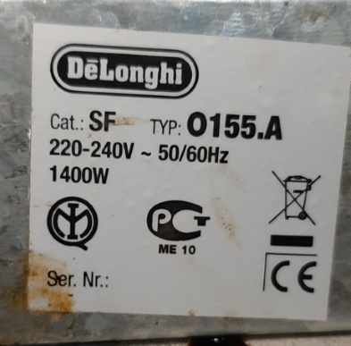

Trattasi di un fornetto molto datato Cat:SF TYP O155.A dove da diverso tempo la resistenza inferiore non diventa rossa, mentre prima lo diventava. Sulla targhetta c'è scritto che la potenza è di 1400W, quindi considerando che la resistenza superiore (grill) è di 800W vuol dire che quella inferiore è di 600W. Ho misurato le due resistenze: quella superiore è di 64 ohm e quella inferiore 85 ohm e difatti tali valori corrispondono alle potenze delle due resistenze: 64 ohm = 800W e 85 ohm = 600W. Ho misurato le tensioni ai capi delle resistenze e ad entrambe arriva la 220V.
Quindi ora che quella inferiore scaldi meno è normale, ma che rimanga nera mentre quella sopra è incandescente, non mi quadra.

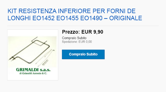

Voi che ne pensate? Intanto per quello che costa (10€ su ebay) ne ho già ordinata una nuova, ma secondo me saranno soldi buttai via e scommetto che quando la monto anche quella nuova non andrà bene. Oppure secondo voi la resistenza ha qualcosa che non va, nonostante gli ohm siano giusti, come pure la corrente che gli arriva? Ma cosa? :(

Preciso che questo fornetto è di una vicina di casa, però io ne ho uno identico. Anzi, quasi uguale... perché la scocca è la solita così come la targhetta, ma è ventilato, il selettore è diverso e soprattutto le resistenze sono completamente differenti. Questo mi ha lasciato un po basito: come è possibile che la targa sia uguale, ma sia tutto diverso? Che sia stato un errore della casa non ci voglio credere. A meno che la targhetta si riferisca solo ai mantelli esterni, che difatti sono uguali identici, però allora ce ne dovrebbe essere un altra, che non c'è, e se anche ci fosse la cosa sarebbe anche più incredibile. :o :shock: :?
Comunque la cosa da una parte mi consola: perché la resistenza che ho ordinato su ebay è uguale identica alla vista, ma con codici del tutto diversi. :lol: :lol:

Comunque Il tormentone sta volgendo alla fine. Ho telefonato alla DeLonghi dove mi hanno confermato che i valori sono quelli: 600W per quella sotto, 800W per quella sopra e la resistenza inferiore (che non è più in produzione) non deve diventare rossa. E, quindi, il funzionamento del fornetto è tutto nella norma. Anche se con qualche dubbio residuo, non posso che accettare il responso della casa. Il dubbio risiede nel fatto che per cuocere le cose il calore deve venire dal sotto... difatti nell'altro mio fornetto, il selettore, che ha solo due posizioni tutto acceso e grill, a tutto acceso quella di sotto diventa rossa e quella sopra (grill) no; nell'altra posizione si accende solo il sopra (grill) e in tal caso la resistenza è incandescente. E qui penso che l'effetto venga gestito da un diodo: che quando è tutto acceso manda al grill sono una semionda e quando poi si accende solo il grill il diodo viene escluso, gli va tutta la corrente e la resistenza diventa incandescente.
