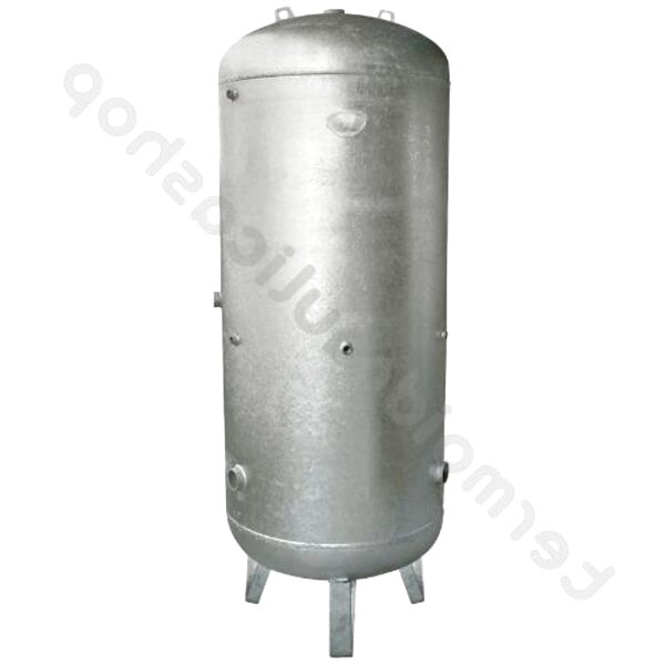

Le pompe sono a 220v
Non so il tipo di serbatoio, è una colonna zincata da 250l. Allego una foto. Non ci sono altri serbatoi.
L’acqua arriva da una cisterna, appena accanto al serbatoio, quasi del tutto piena.

Sono riuscito a risolvere.. ho dovuto riempire di acqua il tubo di pescaggio della pompa
