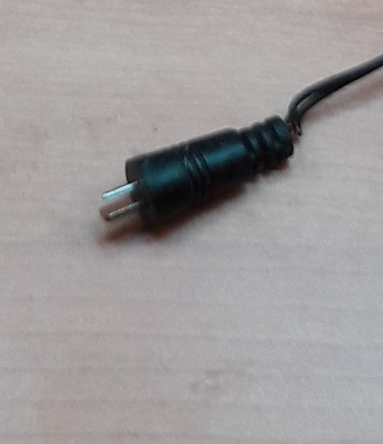

mariobrossh ha scritto:si chiama spinotto punto linea
Eccolo grazie 1000! ultima cosa, ha un polo positivo e uno negativo specifici oppure è indifferente l'inserimento dei cavi?
Re: spinotto strano da sostituire per lampada Ikea
Hanno un verso obbligato, per cui non ti puoi sbagliare.

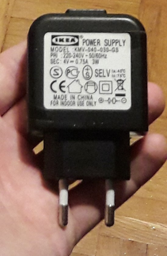

dalla foto non si capisce bene se i 4 volt sono in continua, se è così devi stabilire quali dei
due poli è il positivo e quale il negativo
Generalmente il punto è il polo positivo e la linea il negativo
Sono normalmente usati per il collegamento delle casse audio

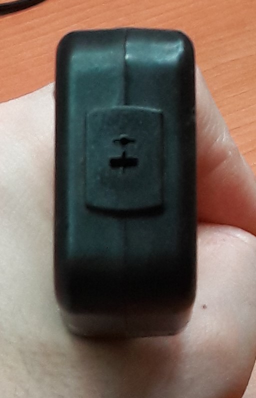

Sulla targhetta è visibile secondario 4V corrente continua,
in basso a destra (un po sfocati) sono evidenziati i contatti
della presa punto positivo e piatto negativo.
