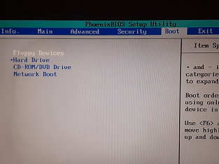

Ciao , come potete vedere nel mio bios non è presente l'avvio da USB.
Si tratta di un vecchio notebook Acer Aspire 1692 WLM i al quale vorrei dare una sistematina ( per cui dovrei farlo partire da USB ) , ho già provato con l'aggiornamento del bios senza esito , la cosa che non capisco è la presenza della voce FLOPPY cosa che nel portatile non è assolutamente presente
Avreste dei suggerimenti ?

i bios sono più o meno standard in base alla scheda madre e non in
base alle periferiche che sono facoltative, se ha il lettore di cdrom
prova con quello

Ma secondo te perchè nel bios c'è floppy ?
Semplicemente perché il PC ha o aveva un lettore di floppy disk, ora in disuso ma una volta molto utilizzati, Gli antenati di CD e DVD.

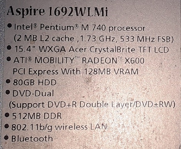

Per prima cosa , vorrei ringraziarvi per tutto quello che state facendo , però mi stò accorgendo di darvi troppo peso ; e voglio scusarmi per questo .
Oggi vi inoltro le specifiche tecniche , ma con la preghiera di non perderci troppo tempo dandovi una croce che non mi sembra opportuno .
1- Collegando l'SSD il PC lo mostra come fosse una chiavetta, mentra nel BIOS non appare proprio .
2- La ISO di Win 7 l'ho masterizzata già su DVD e con Rufus l 'ho messo anche su una pennetta da 64 GB ( solo per prova )
3- Il notebook non ha mai avuto il floppy , ma solo il lettore .-
4- Main non sò dove guardare
5- Se nel BIOS dovesse esserci la possibilità ( ancora non ho guardato ) di impostare da IDE ad AHCI potete dirmi se corro il rischio di perdere il
computer ?
Vi ringrazio moltissimo
