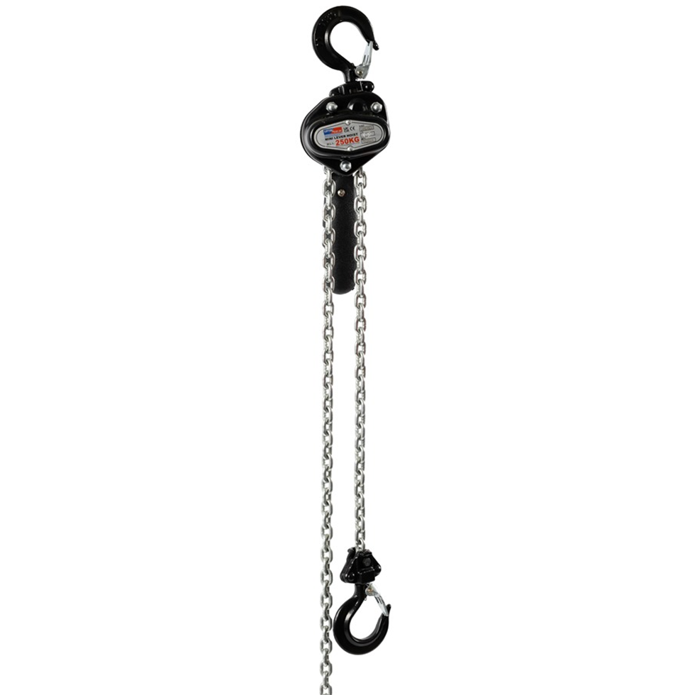

il motore sono riuscito a levarlo almeno 10 kg in meno a sbalzo. il carrello non l'ho preso 84 €uro sono tanti volevo prendere il paranco a leva con quello a catena una fatica si imbrogliano le catene. come picchetto ho trovato un moncone di tondino da 25 mm lo pianto a martellate sembra che funzioni grazie per i suggerimenti

purtroppo no devo trovare una robusta sbarra x farci un palanchino e scarrozzare x circa 30 metri questo pezzo massiccio poi vicino la strada troverò una soluzione x sollevarlo e caricarlo grazie
Immagine : Question :

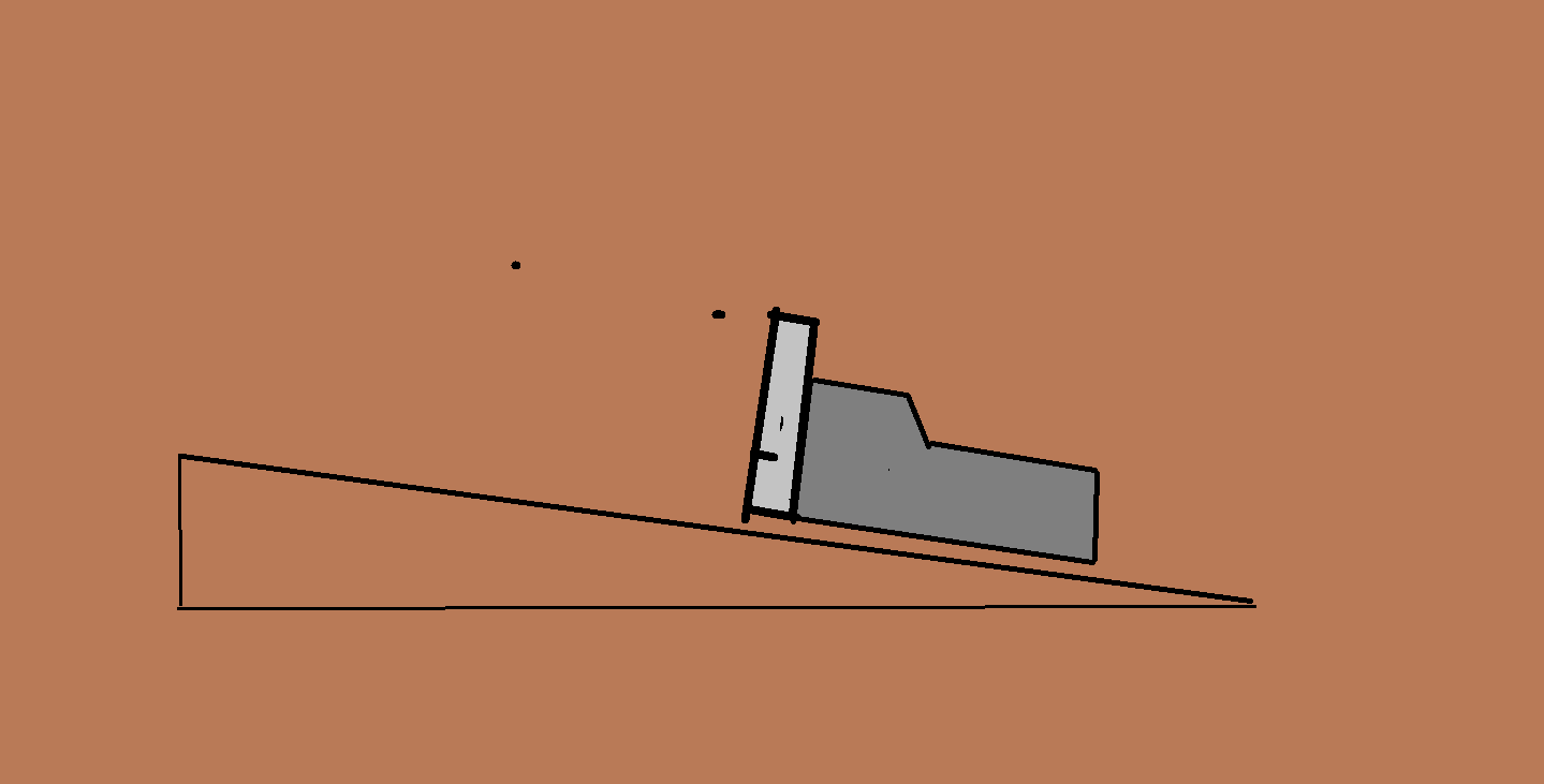

mi sono messo ieri col palanchino non riesco a scarrozzarlo, dentro si trova il riduttore con la trasmissione pertanto c'è un peso "sconcentrato che sbilancia il pezzo. mi tocca trainarlo, il terreno è soffice l'ho livellato era sconnesso e si insabbia mentre lo sposto. sto facendo come il gambero non riesco a tirarlo fuori.
pezzo da trainare
pezzo da trainare
pezzo da trainare.png (10.88 KiB) Visto 1080 volte

Se non lo puoi trainare, non lo puoi neanche ribaltare?

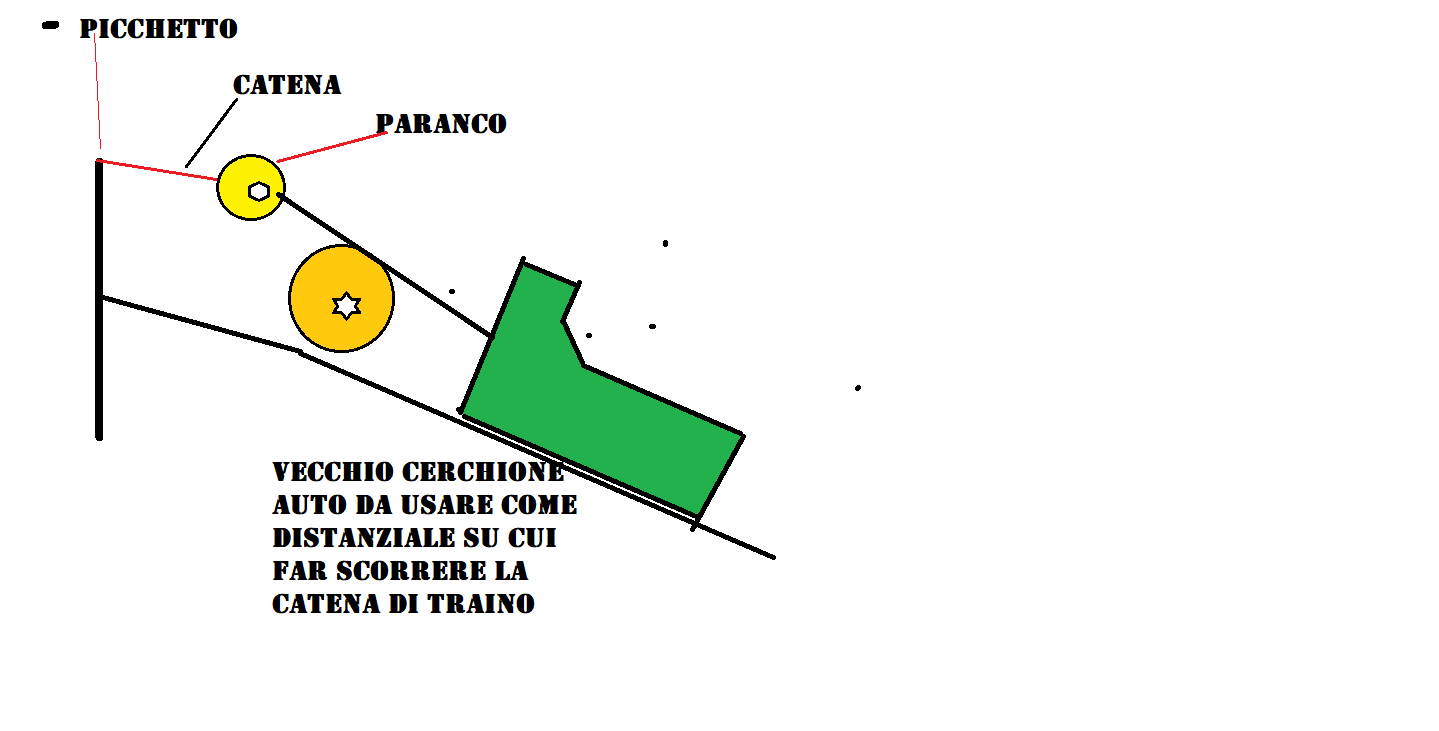

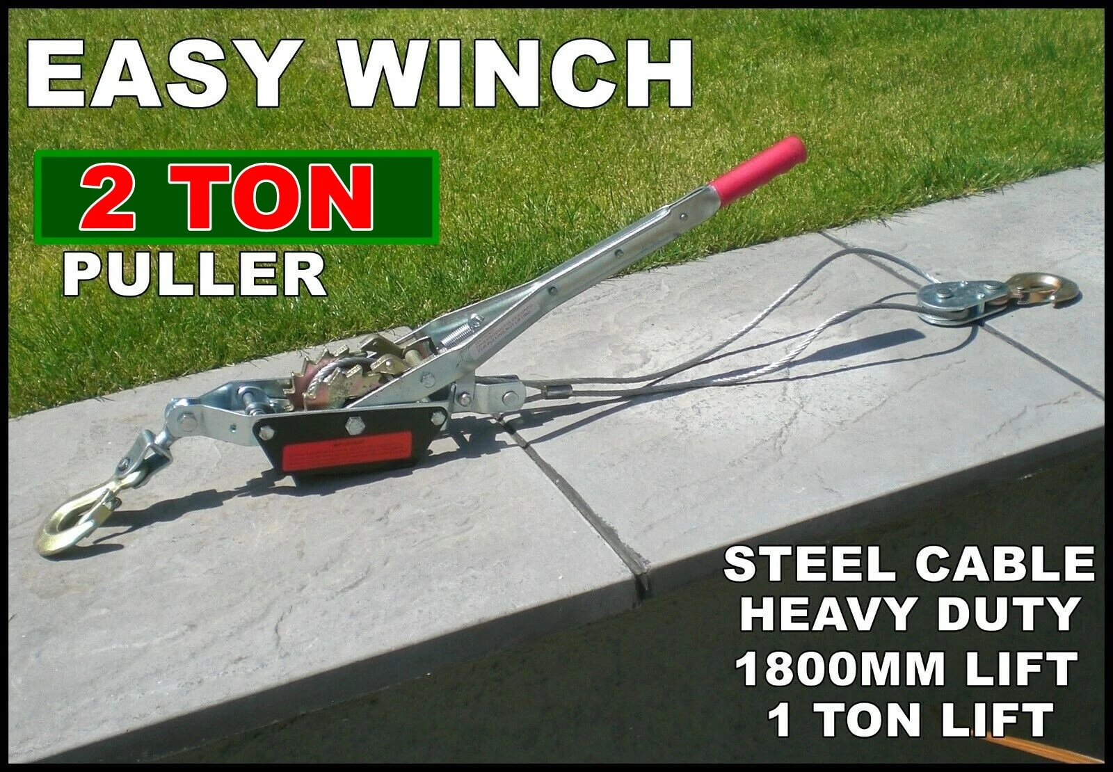

se posso faccio le foto ha le dimensioni di un comodino di un piccolo frigorifero , ma dentro ci sarebbero ingranaggi che lo appesantiscono e rendono il peso sbilanciato, sopra ci sarebbe un piano in ghisa di circa 6 cm il piano della macchina che vorrei usare x battere tipo incudine
https://youtu.be/OBEy6qmzc_U
schema traino pezzo meccanico da recuperare
schema traino in campagna recupero oggetto ingombrante.png (26.75 KiB) Visto 1067 volte

Questo piano in ghisa non si può smontare? Perché il peso è tutto lì. Magari dopo ce lo rifissi.
