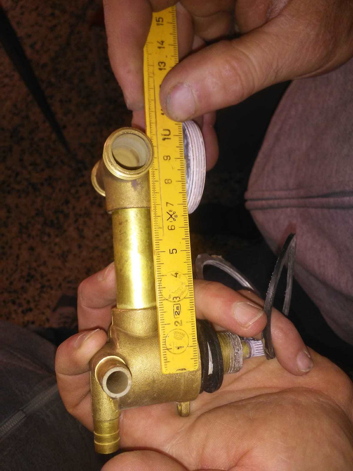

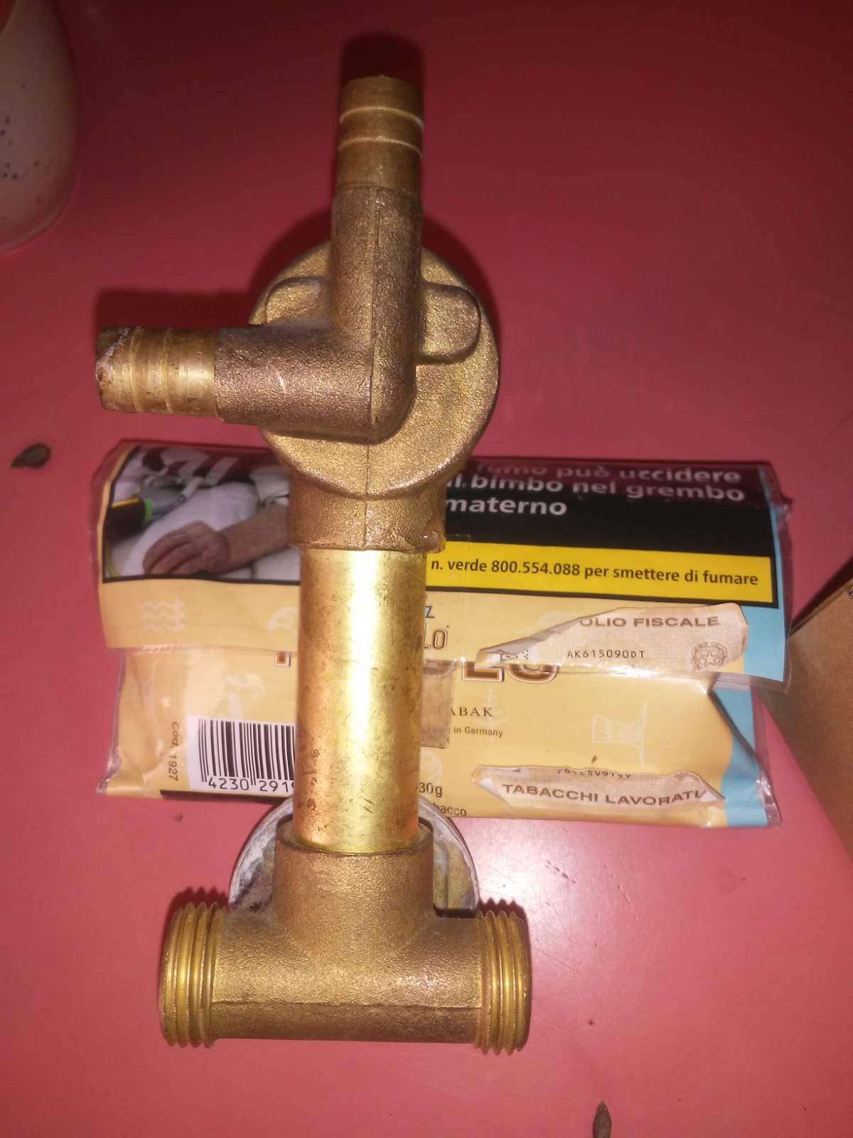

Purtroppo si è rotto e non riesco a trovare il pezzo di ricambio dato che non conosco il modello di questa cabina. In qualche modo riesce ancora a funzionare, ma la fuoriuscita dell'acqua dal miscelatore all'interno della cabina è indomabile :eek2: . Il miscelatore è collegato a delle doccette laterali di cui posso tranquillamente fare a meno. Potreste dirmi come posso risolvere il problema? Quali misure dovrei prendere? Come faccio a prenderle senza dover smontare tutto e ritrovarmi senza doccia? Purtroppo per ora non posso cambiare la cabina e l'idraulico non può aiutarmi. Dato il periodo quasi natalizio mi basterebbe anche un accrocco in modo da non dover svuotare uno scaldabagno in 5 minuti.

Trovare quel pezzo mi sa che è complicato, ma lo hai smontato tu?
Se su Amazon digiti "Miscelatore cabina doccia" ce ne sono svariati ma trovarne uno che abbia le stesse dimensioni in modo da poterlo montare senza difficoltà al posto di quello vecchio... la vedo dura.
Piuttosto, sei in grado di dire da dove esce l'acqua?
Perché mi sembra piuttosto difficile che possa perdere dalla struttura di ottone, e se perde da lì ci deve essere una crepa piuttosto evidente, altrimenti se perde da qualche altra parte... possiamo ragionarci su.

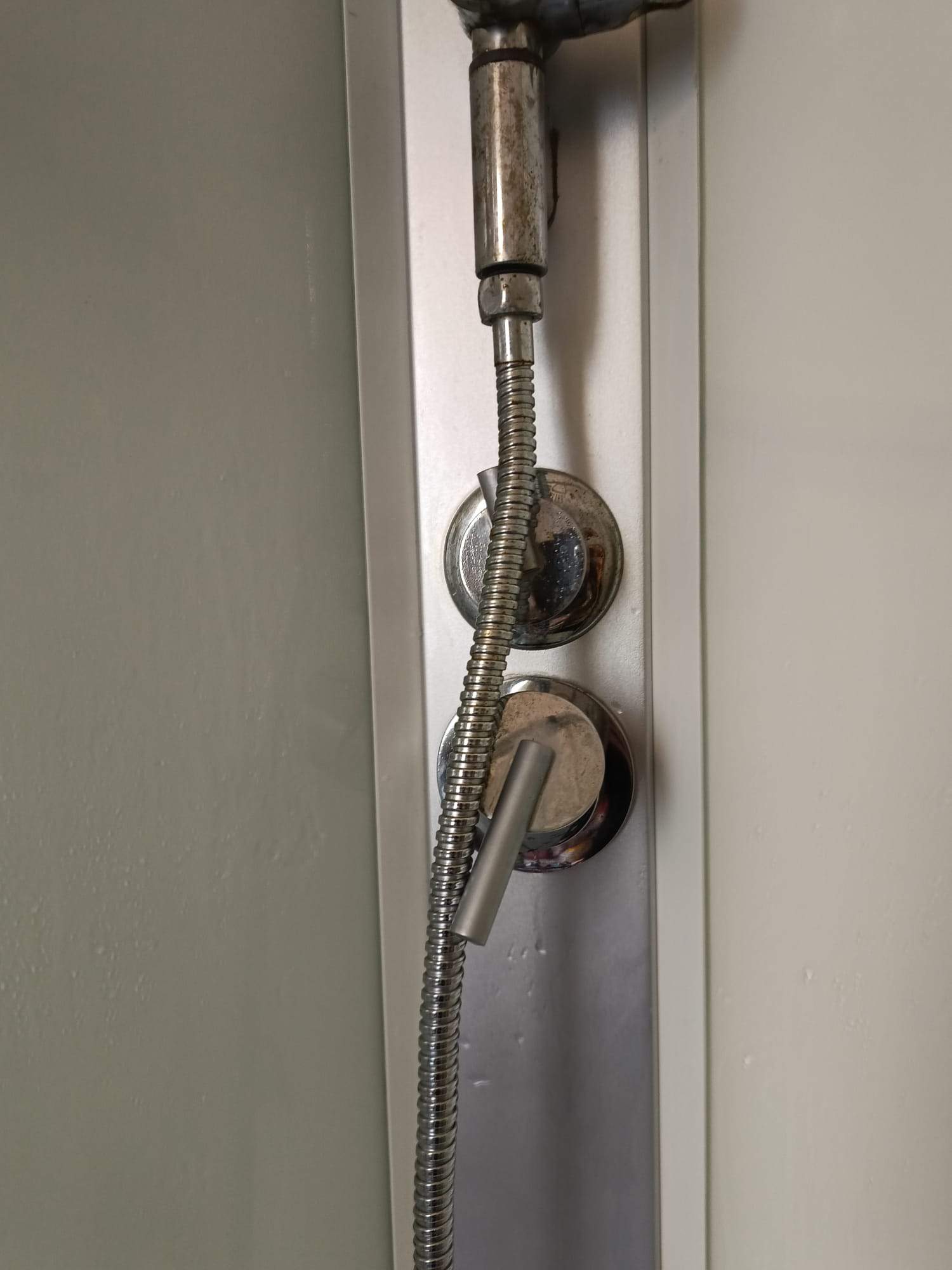

Se possibile, sarebbe utile avere una foto dell'insieme della cabina doccia, dove si veda il miscelatore montato. Difatti quello che hai in mano nella foto
a me non pare un miscelatore normale monocomando... per cui, ecco la necessità di sapere come funziona esattamente questa cabina doccia.
Però dalla foto sembrerebbe che la parte superiore comandasse il soffione principale, mentre la parte la parte inferiore fosse il vitone che manda l'acqua alle doccette... che però hanno un comando separato: vedi le due levette nella parte bassa della foto.

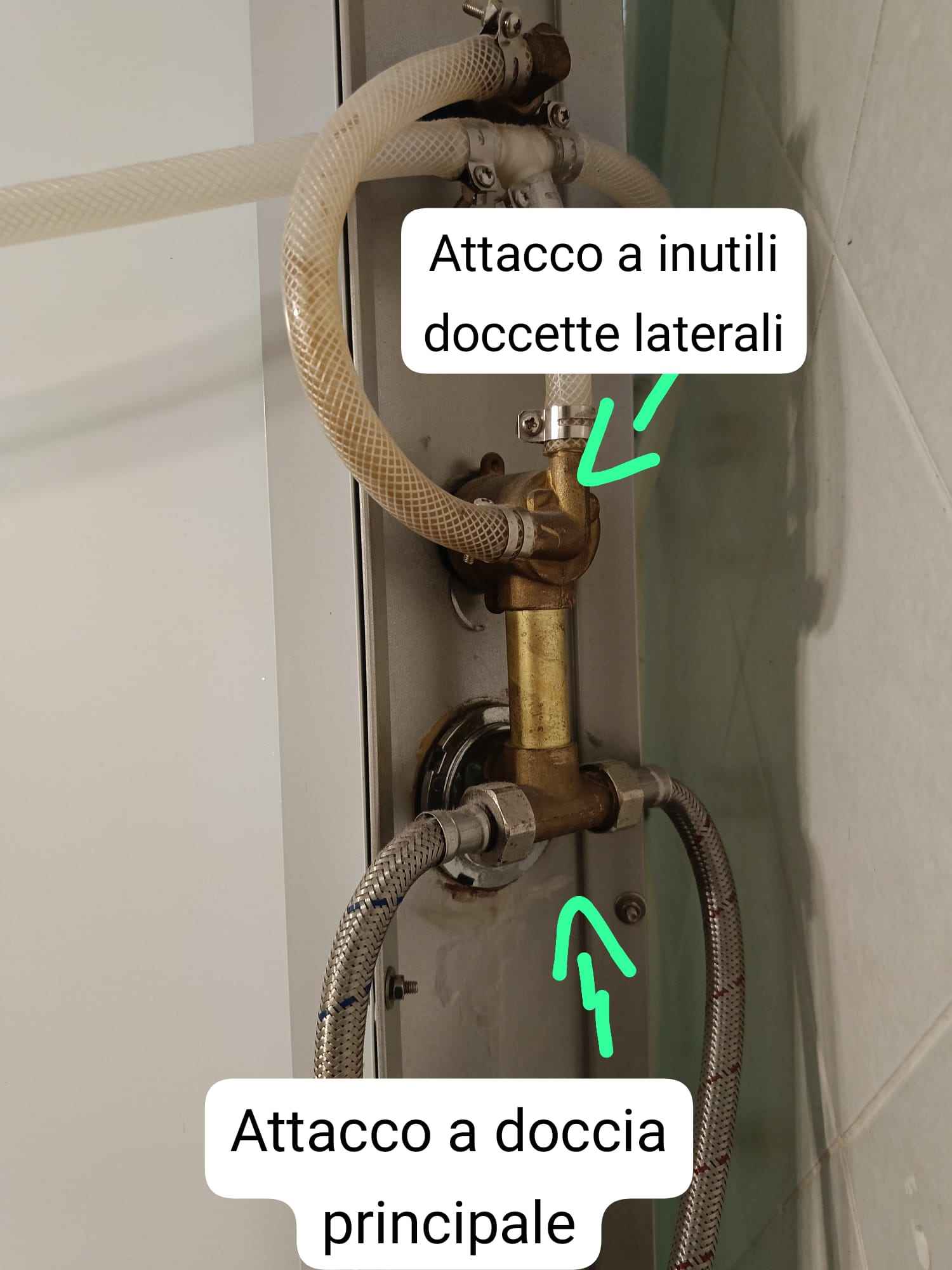

Ora, siccome le due doccette laterali presumo che vengano alimentate da quei due portagomma in basso al miscelatore, la prima cosa che si può immaginare è che l'acqua esca da questi due attacchi. Da qui dovrebbero partire due tubi in gomma infilati a forza suoi due portagomma e bloccati con due fascette. Quindi la prima ipotesi che viene in mente è che sia rotto uno di tali tubi: o nell'innesto sui portagomma, o anche nel tragitto che da li fanno per andare alle doccette laterali. Ecco perché occorre sapere di preciso dove avviene questa perdita.
Comunque, visto che l'hai smontato, se i due tubi fossero stati rotti li avresti dovuti vedere. :-o

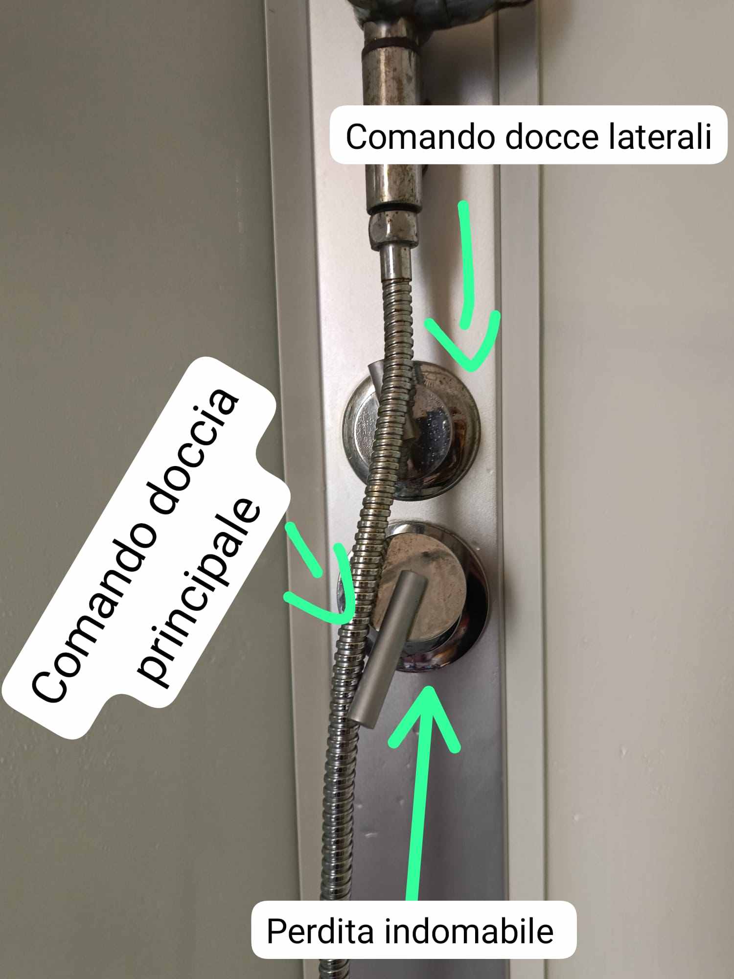

Buongiorno a tutti. Vi ringrazio tanto per le risposte.
Dato che non conosco la terminologia, credo sia necessario spiegarvi il mio problema tramite le foto in modo che sia tutto più chiaro.
La manona presente in foto non è la mia e non l'ho smontato io, ma una persona che non aveva idea di cosa stesse facendo e che ha peggiorato il problema.
Spero che tramite le indicazioni sulle foto sia tutto più chiaro.
Aggiungo che il pezzo "dorato" non ha nessun problema, ma la perdita è tutta all'interno.
Allego foto.
Grazie mille

Ok, fammi capire una cosa, quello che chiami "Comando Doccia Principale" è un miscelatore che girandolo a sinistra e a destra seleziona l'acqua calda o fredda e se lo tiri o lo spingi apre e chiude il flusso, corretto?
Quella manopola sopra invece girata da una parte ti attiva le doccette laterali mentre dall'altra fa funzionare il soffione superiore, ho capito bene?

Sì esatto, quello inferiore apre e chiude il flusso generale e regola la temperatura, mentre quello superiore apre e chiude solo le doccette.
La perdita è tutta all'interno della doccia e l'acqua fuoriesce unicamente dalla punto che si trova tra la parte fissa e la parte mobile del miscelatore inferiore.

Ok, probabilmente allora è un problema della cartuccia del miscelatore.
Questa cartuccia si può sostituire ed in genere è raggiungibile dalla parte anteriore del gruppo smontando la leva di comando, la ghiera cromata ed il dado di bloccaggio.
Puoi seguire questo tutorial per capire ciò che dovresti fare per sostituire la cartuccia, nel tutorial si parla della sostituzione della cartuccia di un rubinetto del lavandino, ma il miscelatore della doccia non dovrebbe essere diverso.
https://www.ilsitodelfaidate.it/index.p ... onocomando
Facci sapere se hai difficoltà o se smontando trovi qualcosa di diverso ed eventualmente manda le foto della situazione che hai.
