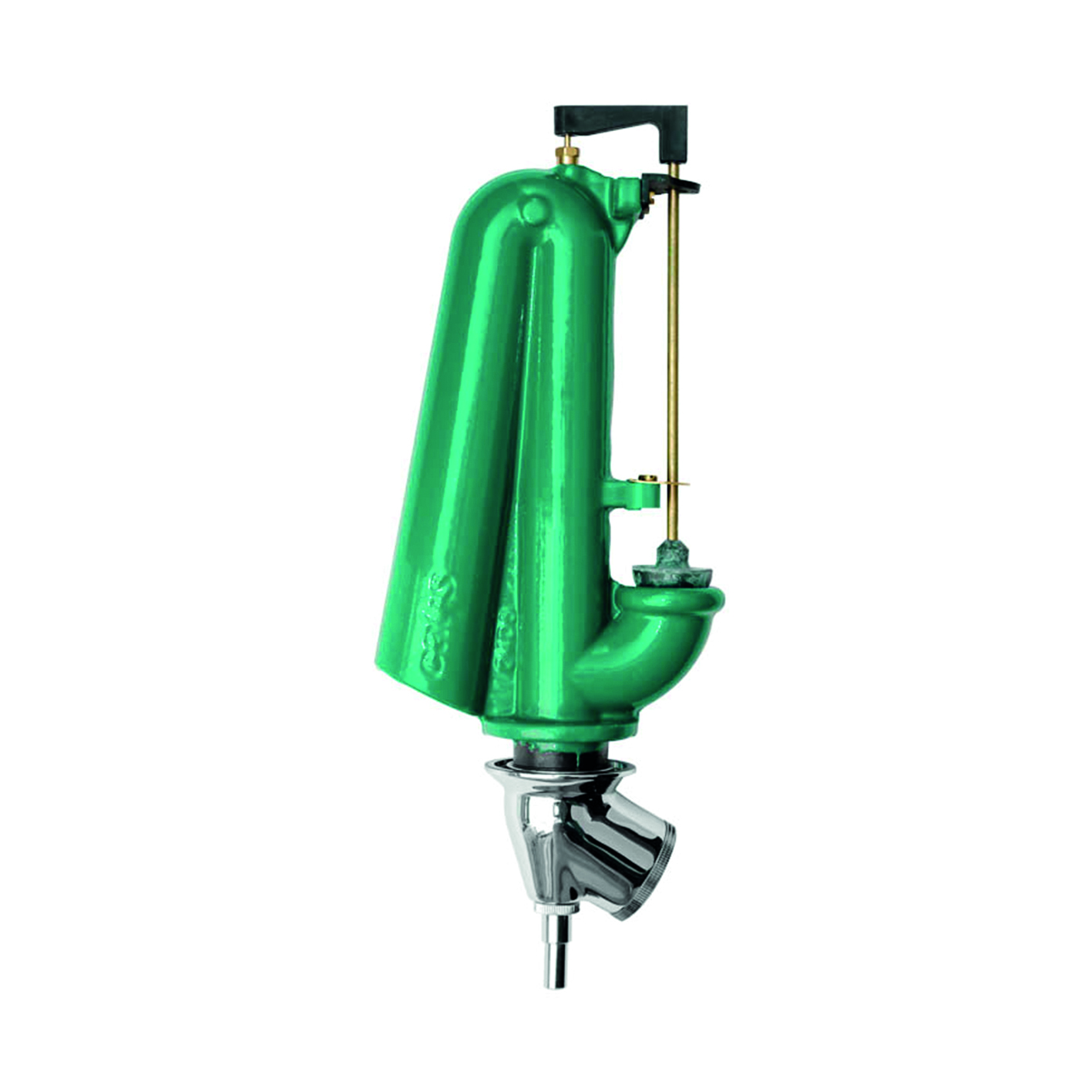

per guarnizione di tenuta ovviamente intendevo questa

Penso di cambiare il sifone durante la settimana, ma il problema generale non sta lì. Per sifone intendo questo tipo di pezzo:

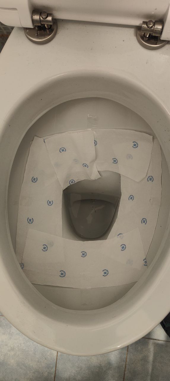

Ieri sera ho fatto una prova: ho attaccato della carta igienica alle pareti interne del vaso, ho riempito la cassetta, ma la carta è rimasta perfettamente asciutta.

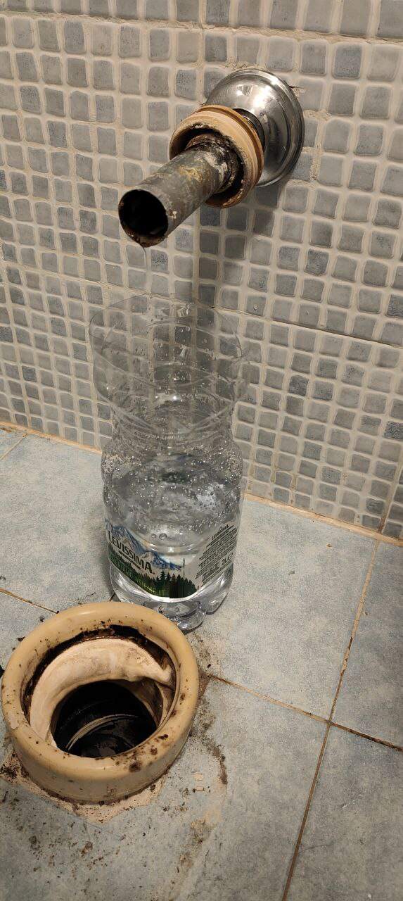

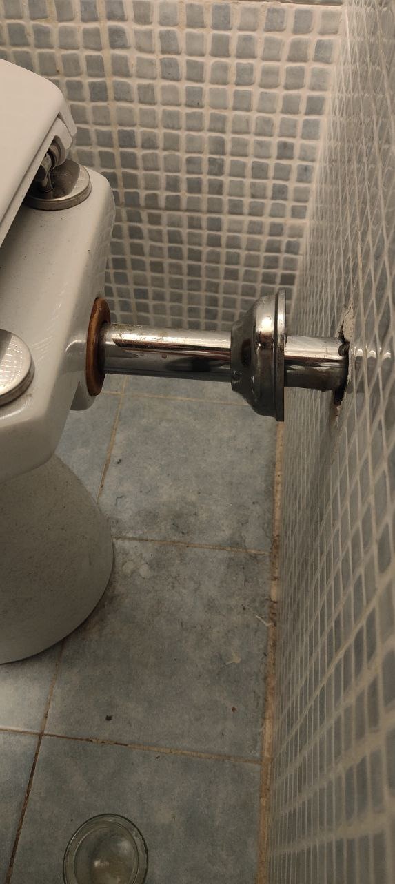

EDIT: Sto impazzendo. Ho smontato il WC. A parte un bel po’ di calcare e delle guarnizioni ingiallite, tutto sembra a posto… Nessuna traccia di umidità sul pavimento. Sto facendo una prova: ho versato una bottiglia d’acqua nello sciacquone e mi aspetto di ritrovare la stessa quantità d’acqua all’uscita, prima che entri nel WC.
Devo ancora capovolgere il WC per controllare sotto, ma ho bisogno di un po più di tempo.

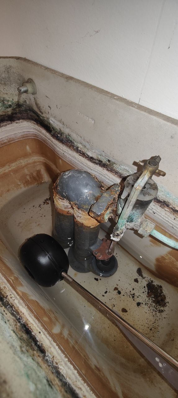

Sfila il canotto e gurda la guarnizione dietro la borchia. Resta il fatto che al di là della perdita che non si capisce dove vada a finire, il livello della vaschetta non dovrebbe scendere, quindi c'è un problema sulla batteria. Visto che il funghetto lo hai messo nuovo le cause possono essere le seguenti:
1) L'asta del funghetto non scende abbastanza.
2) La sede del funghetto è sporca di calcare e o ruggine.
3) il sifone è corroso e ha qualche buchino.

ENRICO51 ha scritto: mar 08 apr 2025 4:39 pm 1) L'asta del funghetto non scende abbastanza.
Penso che sia un po’ tutte e tre le cose, in realtà. Premendo sulla guarnizione di tenuta, l’acqua sembra smettere di perdere.
Per quanto riguarda la mia prova, ritrovo la stessa quantità d’acqua in entrata e in uscita, quindi nessuna perdita nel muro.

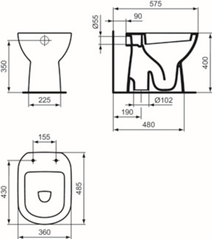

L'unico modo in cui la poca acqua che scende dalla perdita non vada a finire sui bordi del WC è che ci sia una spaccatura tra l'ingresso dell'acqua ed il sifone del WC che in alcuni sanitari ha una membrana in comune come in questo
Se fosse così mettendo il WC sottosopra ed inserendo un bicchiere d'acqua all'interno dell'uscita dello scarico, dopo un po' dovrebbe cominciare a gocciare dal condotto di entrata.
Ovviamente sarebbe solo a scopo accademico, sinceramente al posto tuo lo cambierei anche io :lol:

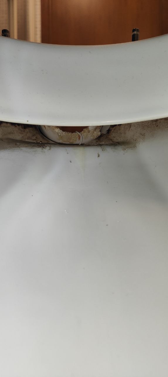

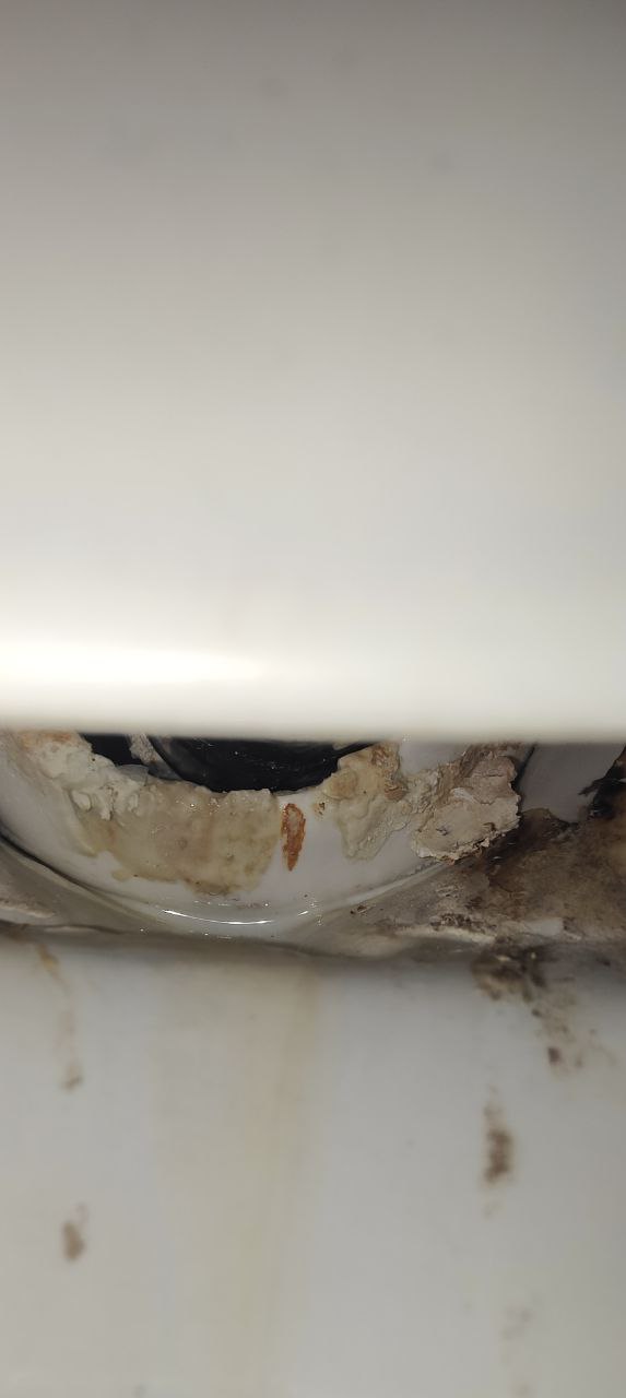

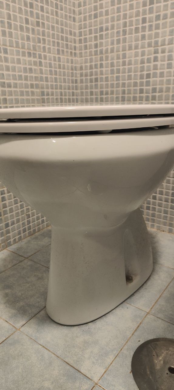

Bene, penso di aver risolto il mistero… Esiste davvero un foro prima dell’accesso alla parete del WC. Sono riuscito a farci scorrere un filo d’acqua e a inserirci un filo di ferro. Questo foro mi sembra previsto dal costruttore.
Mi scuso in anticipo per la qualità e il contenuto poco gradevole delle foto, ma mi sembrava interessante condividerle.
Capitan Farloc ha scritto: mar 08 apr 2025 7:25 pm L'unico modo in cui la poca acqua che scende dalla perdita non vada a finire sui bordi del WC è che ci sia una spaccatura tra l'ingresso dell'acqua ed il sifone del WC che in alcuni sanitari ha una membrana in comune come in questo
Il tuo schema mi sembra abbastanza coerente ed è simile a ciò che ho potuto constatare anch’io.

Forse è stato messo dal fabbricante proprio per evitare che le piccole perdite formino quello sgradevole segno di calcare all'interno del WC.
