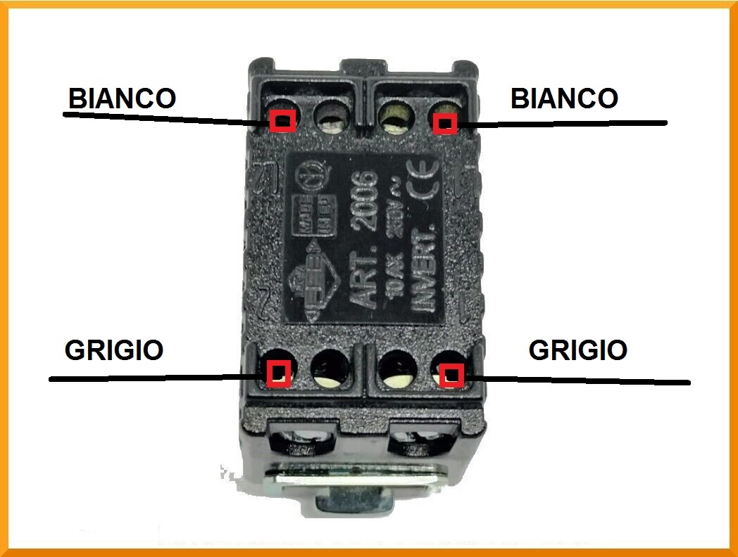

Cambiarlo senza capire perchè, lo avevo detto che era una pessima idea. Devi fare una foto dell'ultimo deviatore che hai aperto. Secondo me è tutto incasinato. Devi partire dallo schema allegato. Dove ci sono quattro fili ci va un unvertitore che ha 4 morsetti ma non vanno a coppie come vedo in foto ma uno per ogni morsetto, i due bianchi nella parte alta e i due grigi nella parte bassa, come nell'allegato. Poi un'altra cosa, interruttori, deviatori ed invertitori si provano facilmente col tester in Ohm, se funzionano, sostituirli serve solo a buttare soldi.

Non puoi mettere un deviatore al posto di un invertitore. Su quel frutto arrivano 4 fili, i deviatori funzionano con 3 fili. Probabilmente chi ti ha consigliato si è confuso o tu hai capito male. E' invece possibile il contrario, cioè, sostituire un deviatore con un invertitore ma questo ora non ci interessa. devi rimettere l'invertitore dove arrivano 2 fili bianchi e 2 fili grigi e connetterli come nella foto che ti allego Devi fare una foto dell'ultimo deviatore che hai aperto e sostituito, è importante.
Invertitore-unipolare-compatibile-Bticino-linea-Magic-10-250-V-modello-5012-204621637331-2.jpg

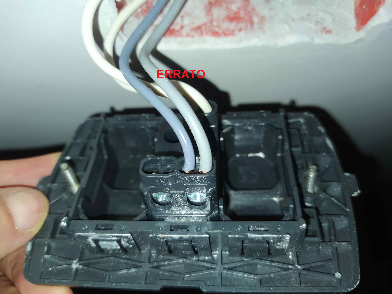

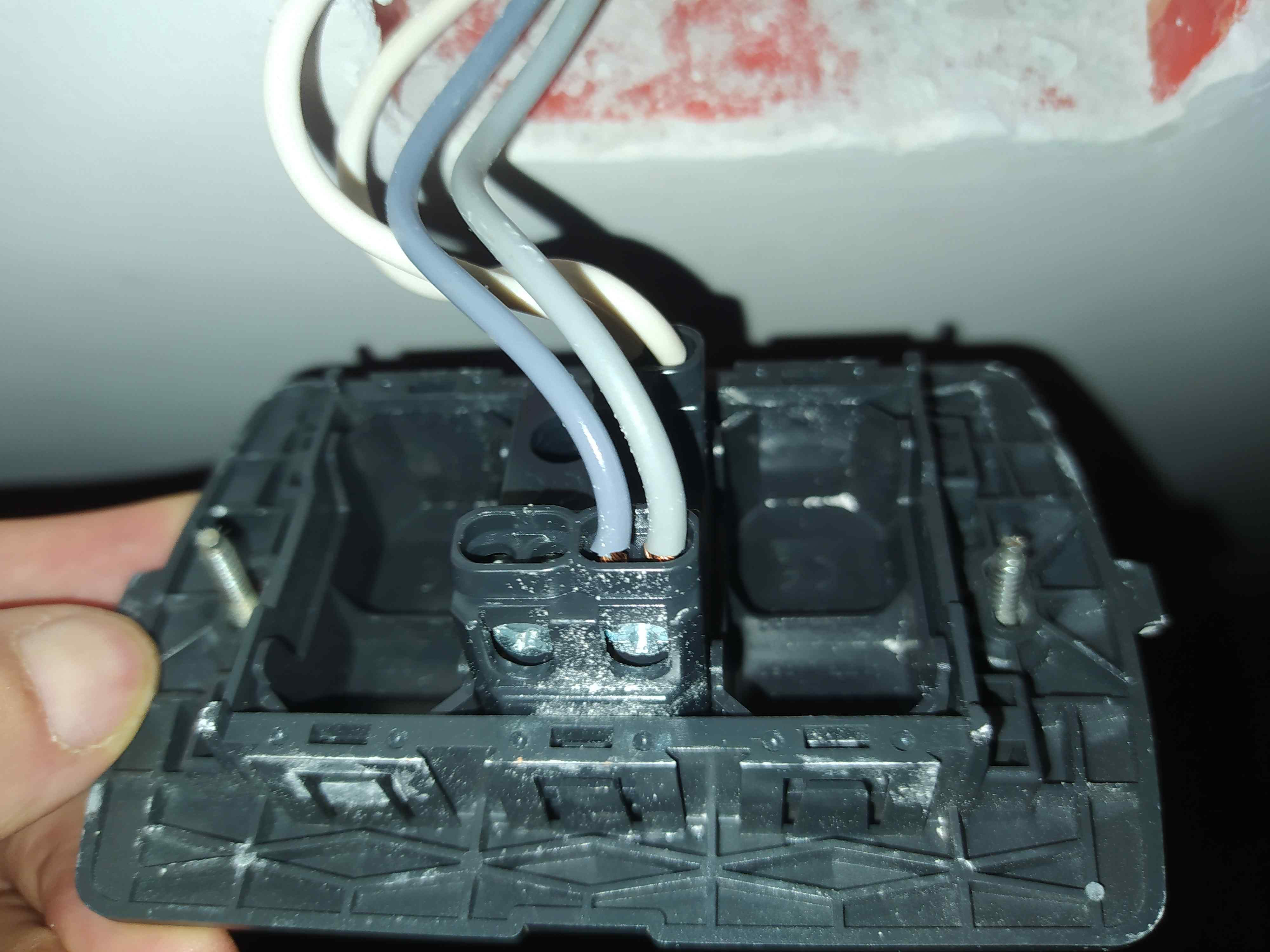

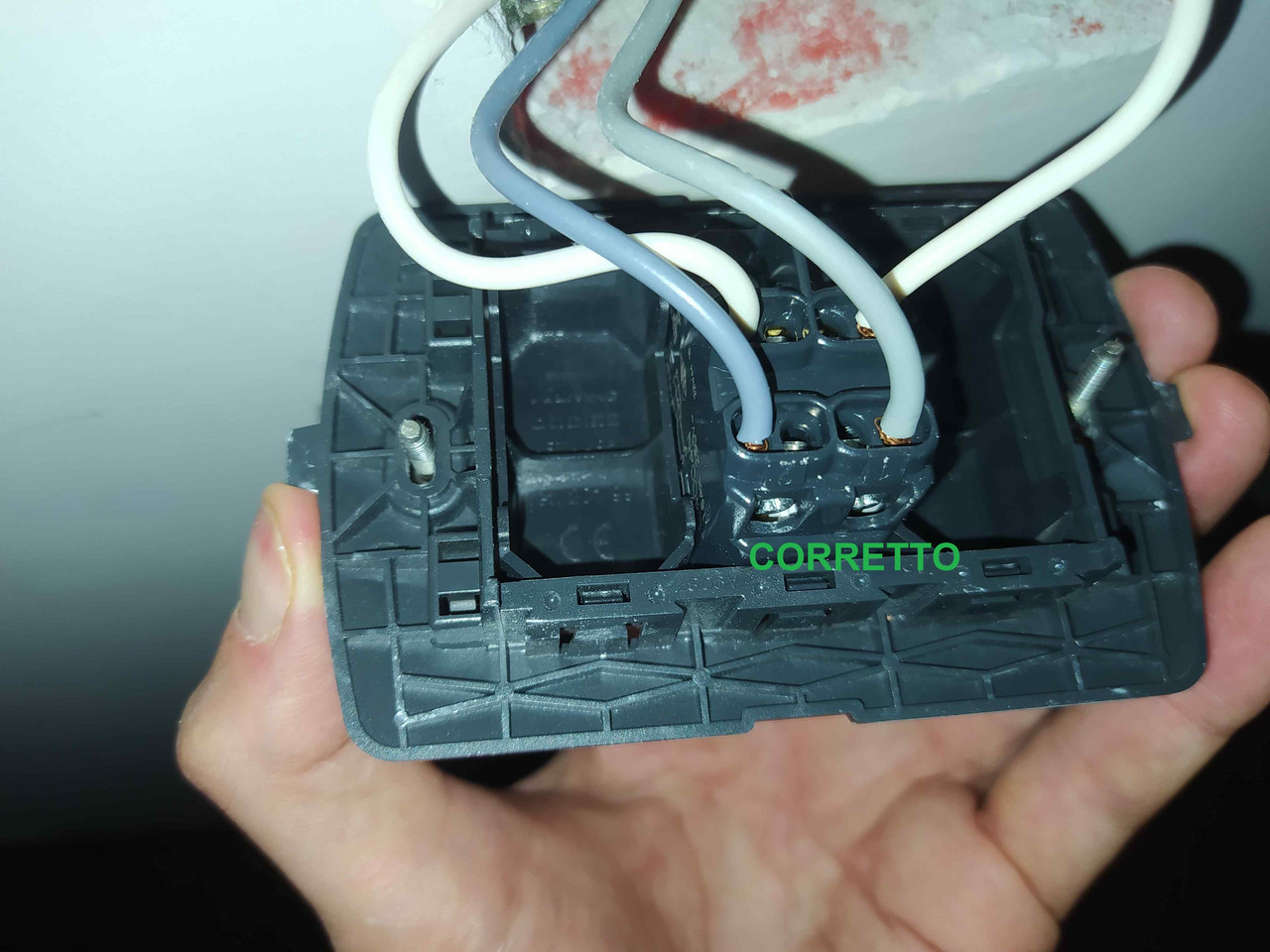

in allegato foto nuove di come era impostato il deviatore e come ho impostato adesso l'invertitore
invertitore new.jpg (306.03 KiB) Visto 808 volte
deviatore new.jpg (311.32 KiB) Visto 808 volte

Re: interruttori corrodoio casa per lampadario che non si accende
Manca sempre la foto del secondo deviatore, qello vicino allo sgabuzzino.

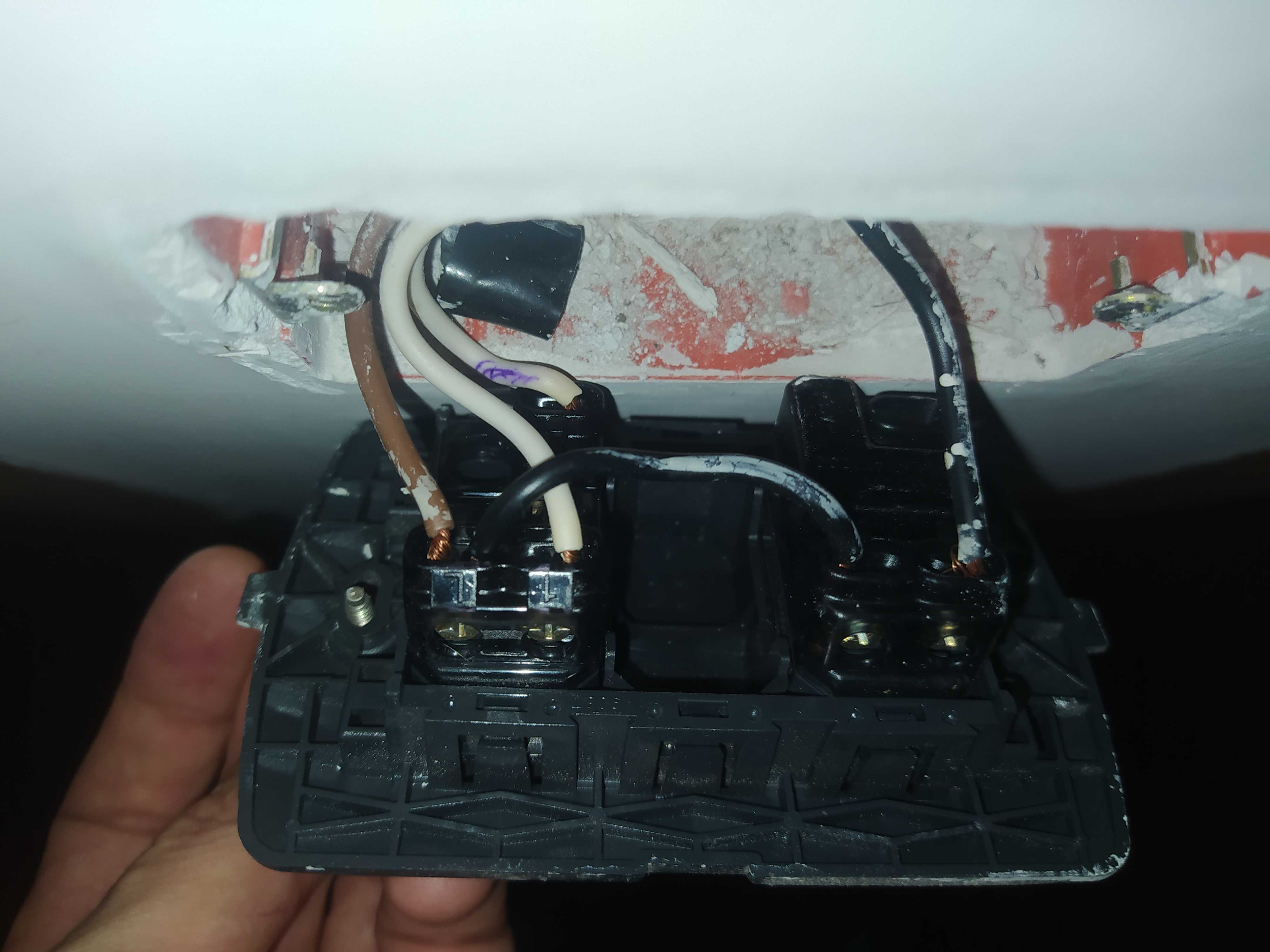

in allegato
deviatore fondo corridoio sgabizzino.jpg (310.84 KiB) Visto 725 volte
Messaggi: 2535
ermanno75 ha scritto: mar 06 ott 2026 6:02 pm in allegato
Questo deviatore cosa accende? Strano che ci sono due fili bianchi e non grigi. Potrebbe essere che i due fili grigi vanno nella scatola di derivazione e da qui sono stati usati due fili bianchi, ma è un'ipotesi. Hai un cercafase? Se sì controlla se hai la fase sul filo marrone di questo deviatore o sul nero del primo.
